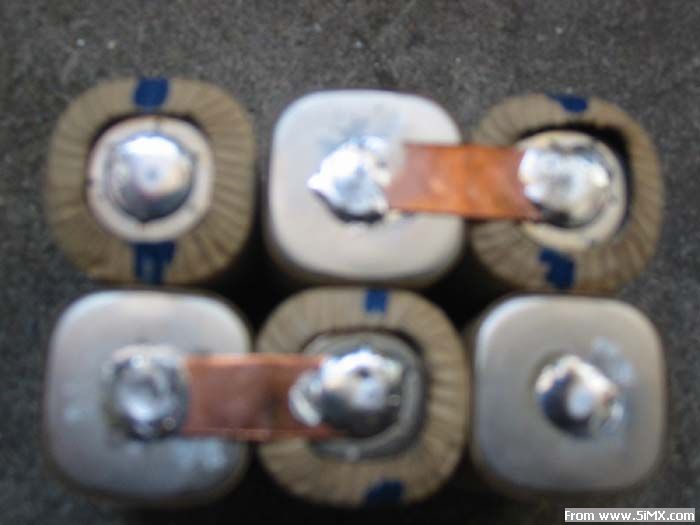

我每次焊接电池都要用小刀将焊点附近的金属刮亮,然后马上轻轻涂上一层焊膏。然后再用少量焊锡在焊点周围上一层锡。焊片、导线什么的也都是先粘上焊膏,再上锡,然后才和电池焊接在一起。只要你做到“清除氧化物”-》“涂焊膏”-》“上锡”-》“焊接”的步骤,一般都能焊接的比较牢固。
DEANS的焊锡太少,不禁用。不过重量轻,携带方便,比较适合外场临时焊接用。平时家里用的焊锡,可以到电子市场里买60元左右一卷的进口焊锡。锡丝线径大约0.3mm,重量大约有500g。够你用上几年的了。国产的一般价格为25-30元一卷。质量也说得过去。
电烙铁功率有80W足够了。100W以上的烙铁温度太高,焊接技术不过关、动作慢了,反而容易把电池焊坏。而且用这么大功率的烙铁焊接焊片,焊片比较容易氧化。我觉得60-80W左右效果最好。我自己用的是80W的。
rave,有钱人啊!知道原装“白光”的烙铁要多少钱吗?进口的肯定好用。不过一般焊的不多的话,国产的质量好一点的足够了。

白光的烙铁好,但买不到适合焊电池的扁圆焊头,原配的尖头不适合焊电池!还有日本goot的也不错,质量应该好过白光的(现在市面上假白光很多),但也配不到合适的焊头!
所以,只能买国产的,因为能配到合适的头!10多块钱一把也很实惠!

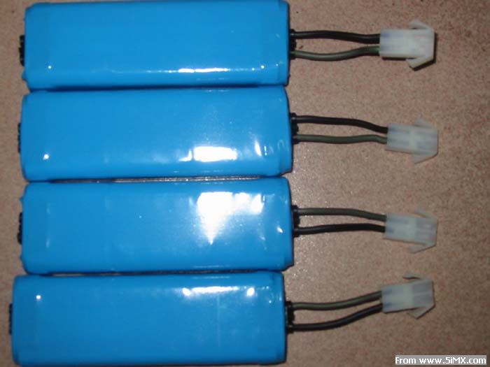

      [upload=jpg]picture/onroad/2005418915181949.jpg[/upload][upload=jpg]picture/onroad/2005418925078396.jpg[/upload][upload=jpg]picture/onroad/2005418931438592.jpg[/upload]
电池有方型的和圆型的,7.2伏圆型电池组36元   7.2伏方型电池组42元
                                  电池;圆型电池每颗5元   圆型电池每颗6元(送 封套,插头)
                                          封套每米3元
                                   13931171081    老颜

焊接的表面够干净就很容易焊上去
