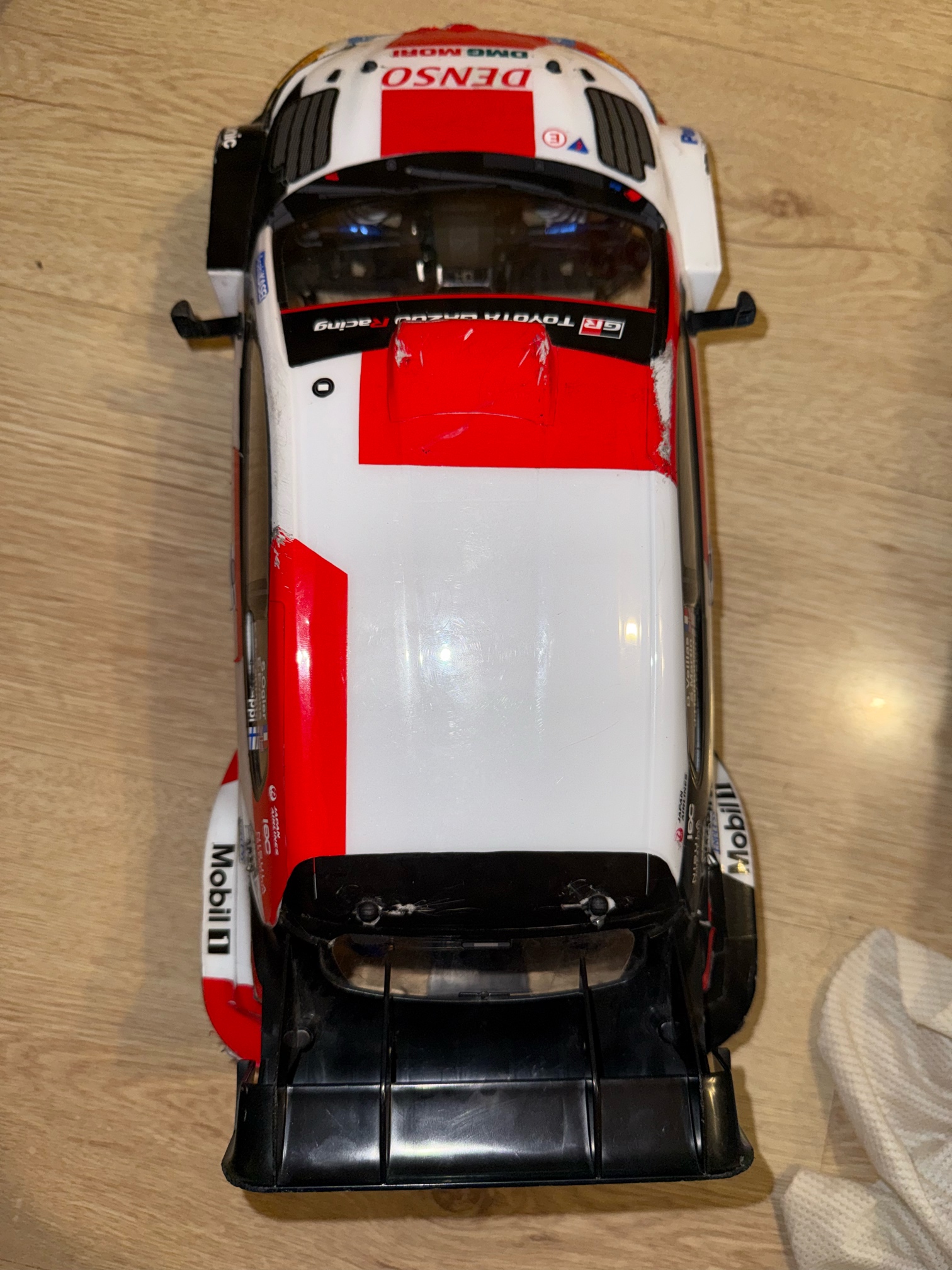

4tec2.0原厂配备可调车壳柱,可以适配多种车壳孔位。但其后车壳柱固定底座的位置过于靠后,导致不能适配田宫默认孔位(比田宫默认孔位更靠车尾)
通过观察我们可以发现其后车壳柱底座的正常安装方式会让后车壳柱位于避震架之后,如下二图所示
当我们把这个底座翻转180度,像人进行“倒立”一样———上下颠倒、前后颠倒,这时再安装后车壳柱,就会发现车壳柱已经处于避震架之前了如下图二所示
通过这样调整,再配合4tec原厂的可调车壳柱,就能实现完美适配田宫孔位了,效果图以雅力士车壳为例
以上是我的一点小发现,希望可以帮助到4tec玩家们
