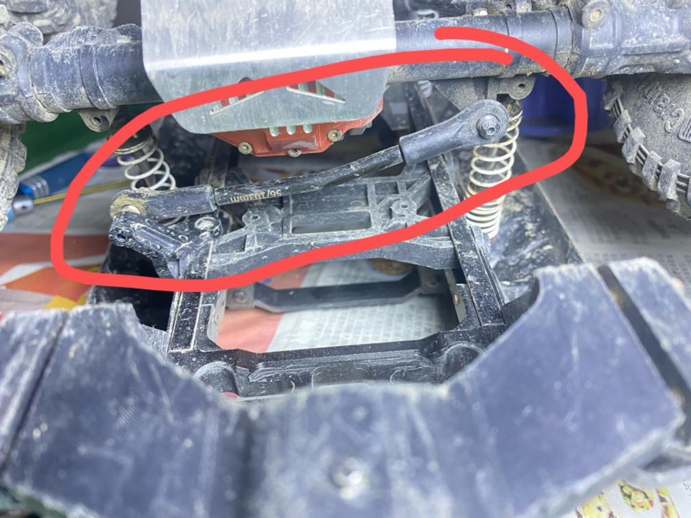

爷爷 超级 Fans 发消息
发表于 5 天前 来自手机 |显示全部楼层 来自: 中国浙江台州
大k拥有者 发表于 2025-04-16 10:40
我的四个防倾杆都装了..没拆啊..有没有图片
第三根桥后面就一根

爷爷 超级 Fans 发消息
发表于 4 天前 来自手机 |显示全部楼层 来自: 中国浙江
你看看这根你有没有
