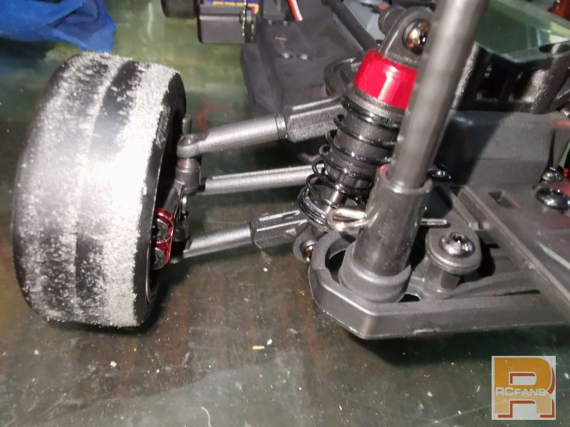

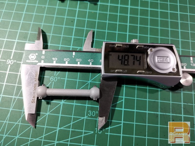

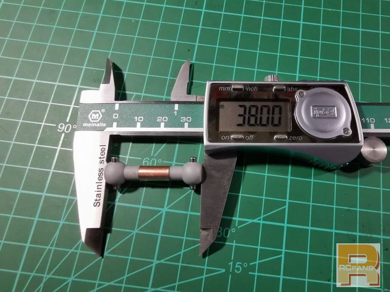

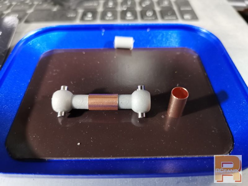

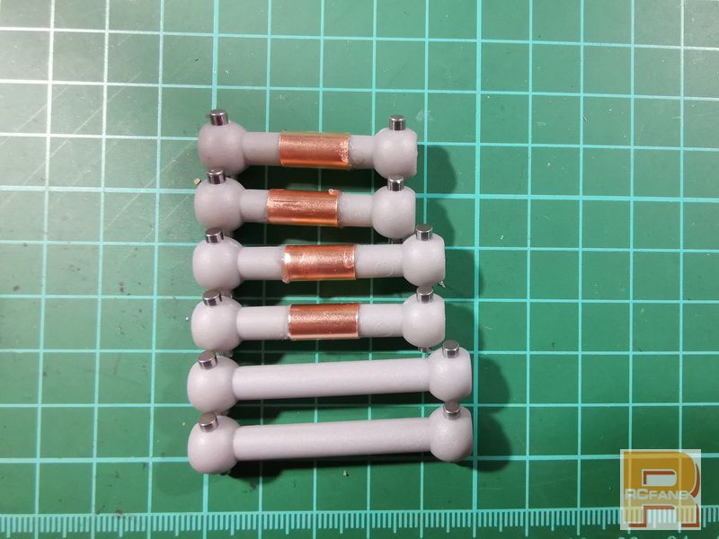

我需要寬度大約180mm的底盤,京商Fazer D2可以前後輪都縮小輪距,看了一下後輪結構,下擺臂可以直接調短,上擺臂只是一個45mm長的拉杆,組一個35mm長拉杆不難,但是原廠的狗骨似乎是特規的接頭,接頭比一般狗骨大了不少。
我需要的狗骨規格大約如下
插pin距離31.5mm
插pin直徑3mm,長度13.5mm
球頭直徑9.8mm
各位前輩,請問知道有這種規格的狗骨嗎?
原本的狗骨
原本的狗骨

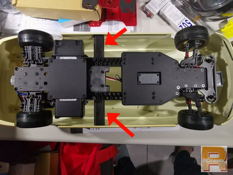

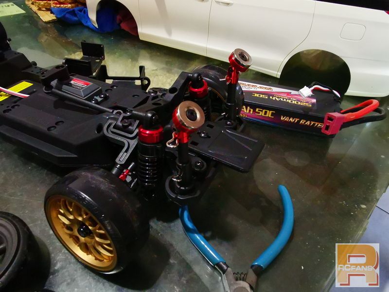

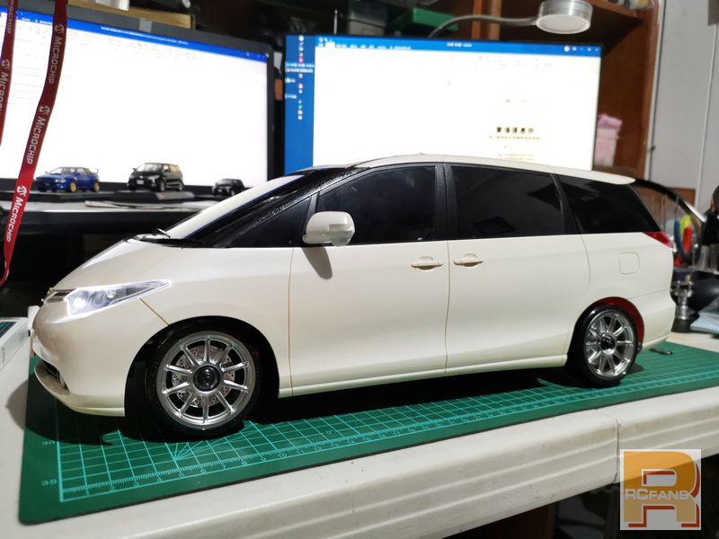

會買fazer D2,主要是看在D2的軸距及輪距可以容易調整的特點,

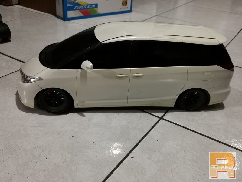

因為我的車是toyota previa,所以有收集preiva的模型,之前收到一台1/10展示模型,
軸距295mm,車寬180mm,比目前主流的模型車差距很大,找不到一個適合的底盤來改裝成遙控車.

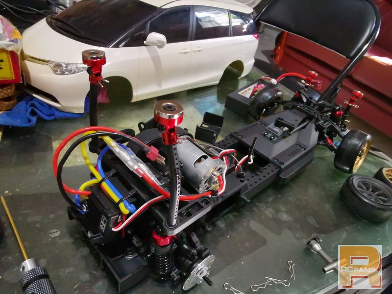

看到最近fazer D2發售,軸距可以由240-273mm,前後輪距也可以由Front: 172mm; Rear: 170mm,減到Front: 162mm; Rear: 160mm

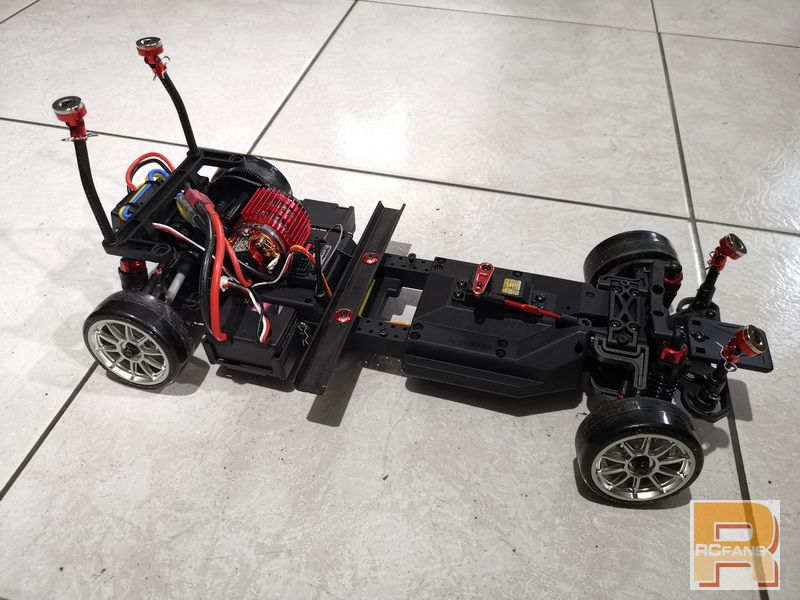

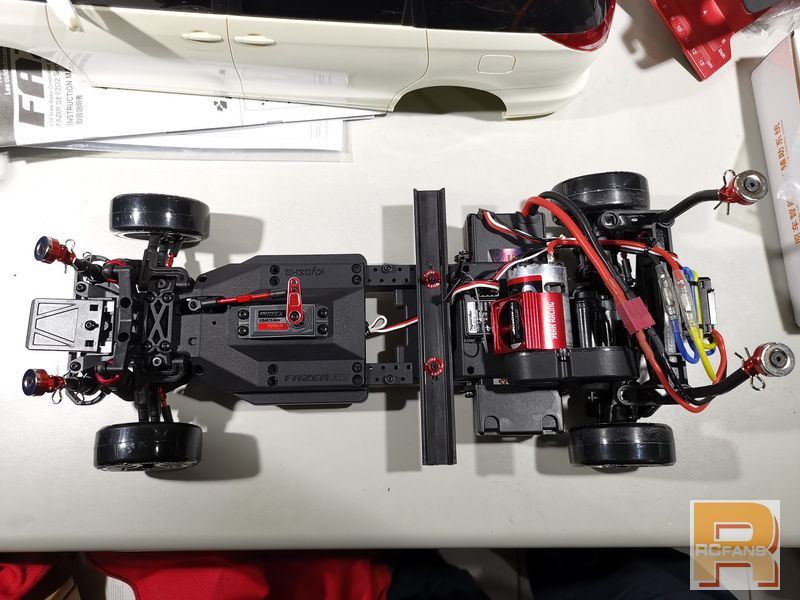

再仔細研究了一下,軸距調整,是透過前後共8顆螺絲調整,如果只鎖後面的4顆螺絲,就可以拉長到我要的295mm,
實際測試後,雖然只鎖4顆螺絲,結構還蠻穩的,反正漂移車也不飛坡,強度夠了.
現在唯一的問題,就是找不到縮短10cm的後傳動軸,不然就可以上路測試了.
只鎖後面4顆螺絲,就可以再拉長軸距
只鎖後面4顆螺絲,就可以再拉長軸距

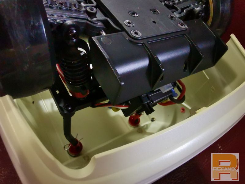

準備調整前輪距,上下擺臂的短球頭,是隨車附的,方向拉杆是自己準備的.
左側是最寬的情況,右邊是最短的情況.
左側是最寬的情況,右邊是最短的情況.
原廠最長前輪距特寫
原廠最長前輪距特寫
調整最短前輪距特寫
調整最短前輪距特寫
左邊是最短,右邊是最長
左邊是最短,右邊是最長

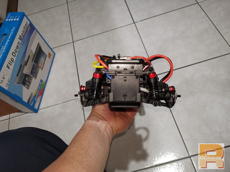

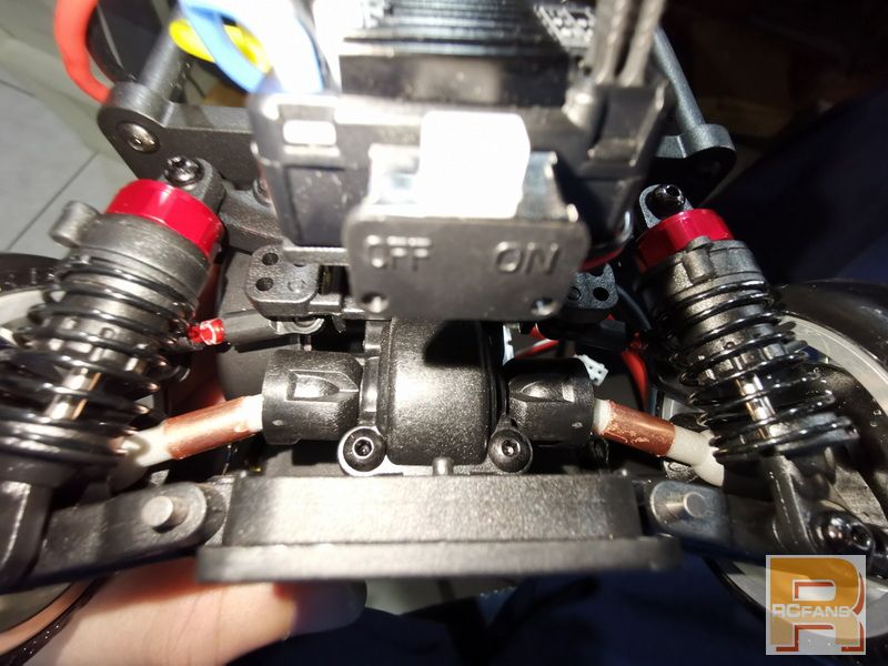

後輪下擺臂只要2顆螺絲即可縮短1cm,上面是最長的情況,下面是最短的情況.
左邊最短,右邊最長
左邊最短,右邊最長
前輪寬目前185cm
前輪寬目前185cm
後輪寬目前180cm
後輪寬目前180cm
目前前後軸距大約195cm
目前前後軸距大約195cm
軸距195cm
軸距195cm
輪距軸距都差不多了
輪距軸距都差不多了
可以完美的套上車殼
可以完美的套上車殼
mate2 元老 Fans 发消息
发表于 7 天前 来自手机 |显示全部楼层 来自: 中国
可以去看看xpress的cvd 貌似也是大头 但不确定直径多少
Rodrigue 元老 Fans 发消息
这规格太特殊了本来想让你试试田宫的m车用cvd,pin到pin有30mm或者33mm的,但是pin直径和球头大小不匹配你可以试试去闲鱼上找人定制两根狗骨
alexhsu 元老 Fans 发消息
发表于 7 天前 来自手机 |显示全部楼层 来自: 中国台湾
京商D2出得有點臨時,相對配套的零件似乎還沒有發售,看來只好等經京商出零件了
