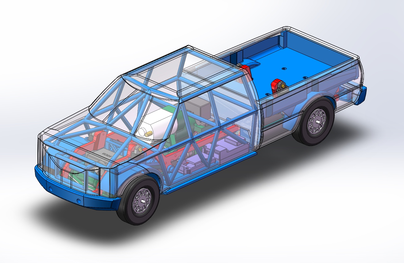

先上完成图。外壳是Meng出的静态模型,已绝版。花了高价从闲鱼收的。
再上几张内部结构,全部打印的尼龙件,大梁是铝合金打印的。
波箱和车桥用的是优迪UCX2401的,直接上了金属OP件。波箱双速,车桥带差速,可玩性不错

拉杆长度咋确定的?
点评
didoo2001  全3D设计好的啊  详情 回复 发表于 25-4-14 07:12
didoo2001 终极 Fans 发消息
发表于 25-4-14 07:12:09 来自手机 |显示全部楼层 来自: 中国上海
xjandcmy 发表于 2025-04-14 06:16
拉杆长度咋确定的?
全3D设计好的啊
