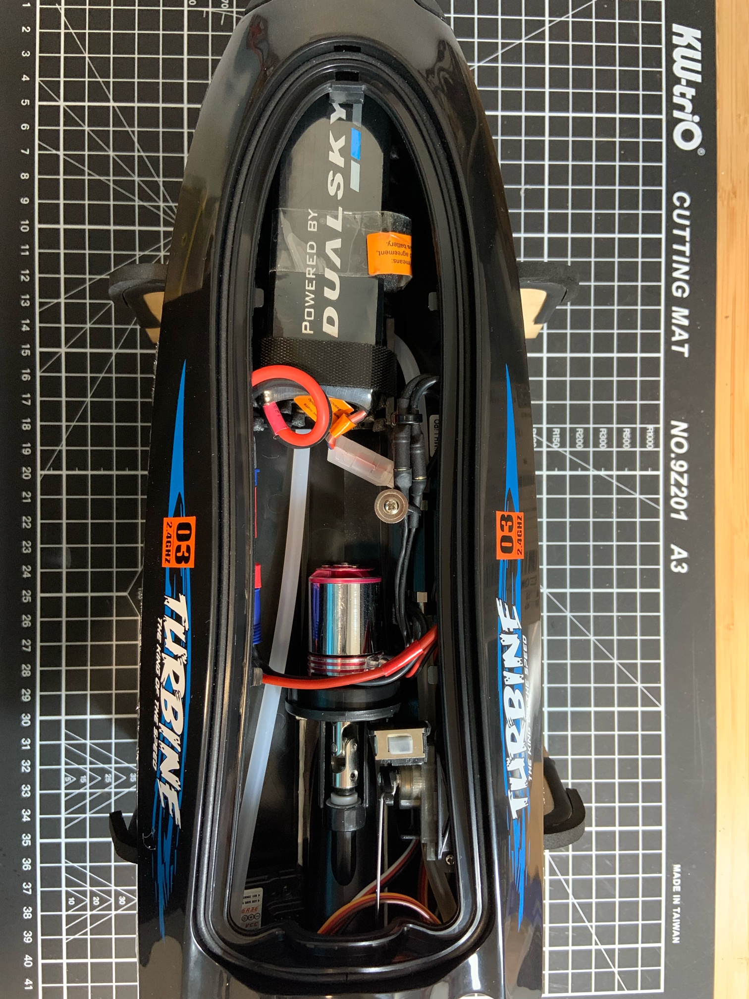

分享我前几年组装的飞鹰泵喷船过程。
购买的是成套散件没有电子设备,这样方便自己操作,省得拆成品船和无用的电子设备浪费。选的黑色壳,比红色看着专业一点,没有玩具味儿。
散件安装就是顺手,利用我早前购买的带水冷的外转子无刷电机,2434(kv3000,400W)大小合适安装螺丝孔距正好,外转子的优势是有惯性作用,翻了后一个后退+前进就可以翻正,散热也好,最后没有接水冷。电调选用小巧的好盈海王30A,符合电机功率,舵机就是普通的金属齿型。电调放在原厂设计集成电路控制的位置,这样不会占用别的不合理空间,使船重量左右平衡,说一下为什么要用万向节,因为电机的轴不够长没法,好在没有弯曲转速快也没有震动不影响电机发挥动力。原装船容易从轴孔处进水,我加了垫片遮挡、用胶圈固定。就没有水了。利用自身喷出的水进水到电调中,同后方排出水。电池因有第二层密封盖只能2S电池,最大能用1800mAh。完成安装后涂705密封合船盖上螺丝,用704密封方便日后有问题拆解方便。我装船的原则是能不做死都不做死。分享到这结束啦。
