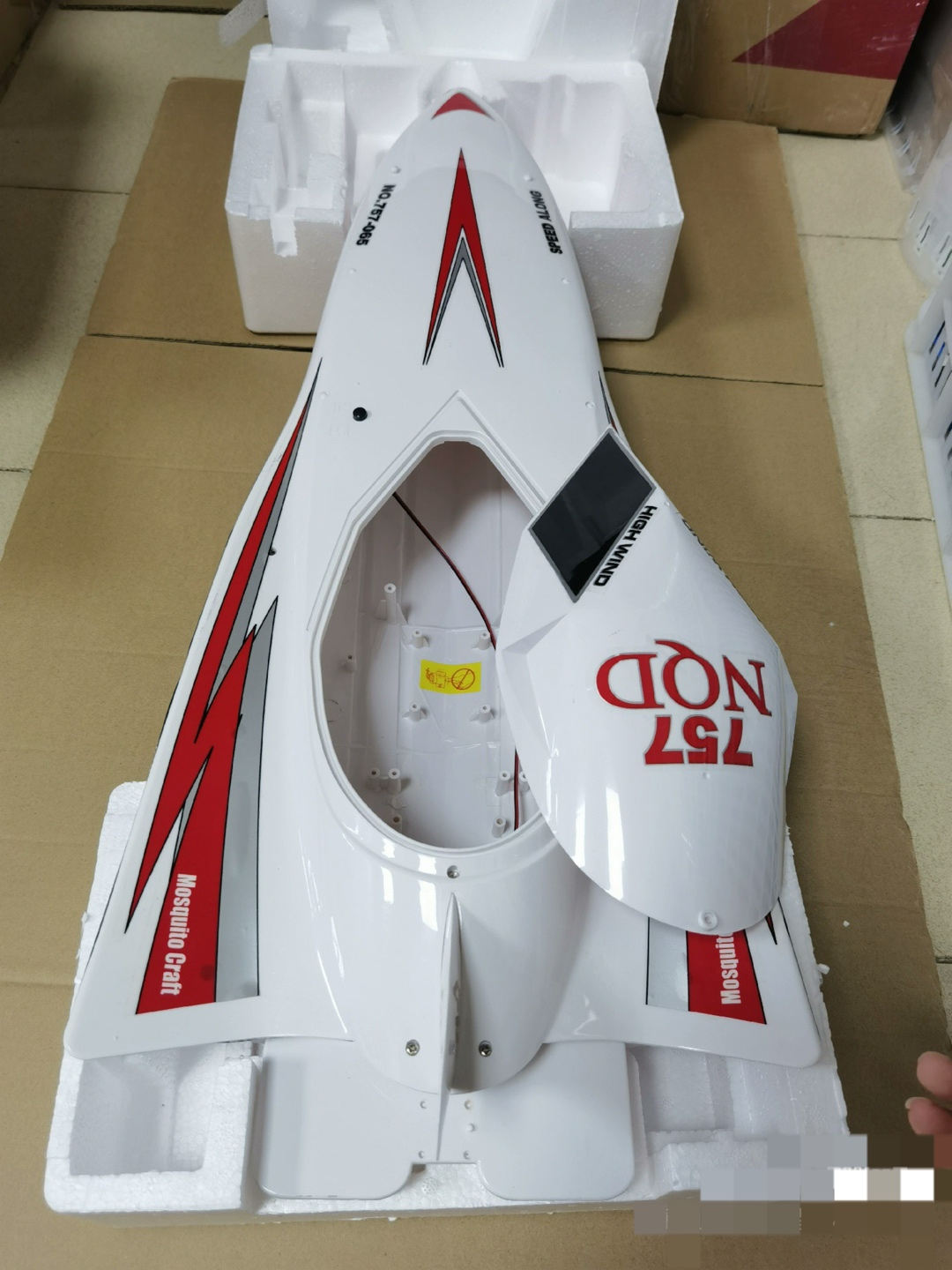

【第三艘船,Rc玩具船改装-哔哩哔哩】
第二艘小绿船折戟沉沙,第三艘已经上线了。
要是再干爆,下次估计不会再改这种塑料船体了,第四艘是3D打印的双体船,准备用玻璃纤维布+环氧树脂加强,后话了,先看看第三艘啥情况

轴孔太高桨吃水太少容易打空泡跑不动 电池大了(如果还是4s的就大过头了) 还有很多小问题就不细说了

大佬不能藏着掖着,必须给出意见啊,不然弯路又得走多了

轴承座太高了,可以厚点的碳板弄个类似这种的

其实后面装的时候是换了低的电机架的,谢谢大佬指点
