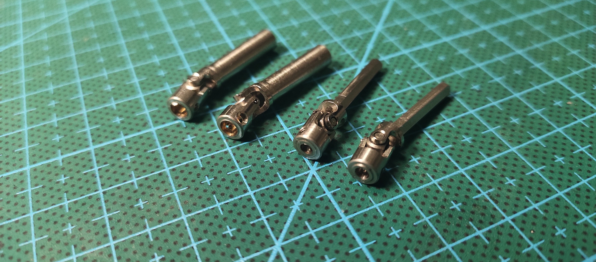

另外需要提醒的是:奥兰P01老车架波箱是3mm孔径,伞齿是2mm孔径。金属车架波箱和伞齿都是2mm孔径,安装时需注意老传动传动轴孔径是否匹配。

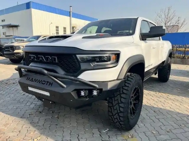

今天继续切割,前后轮眉安装。
通过对比,难度是要切割后斗,避震支架有点高。
先来两张真图比较下。
