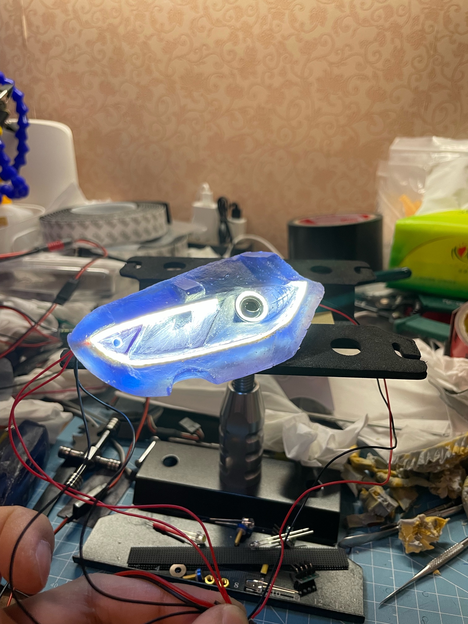

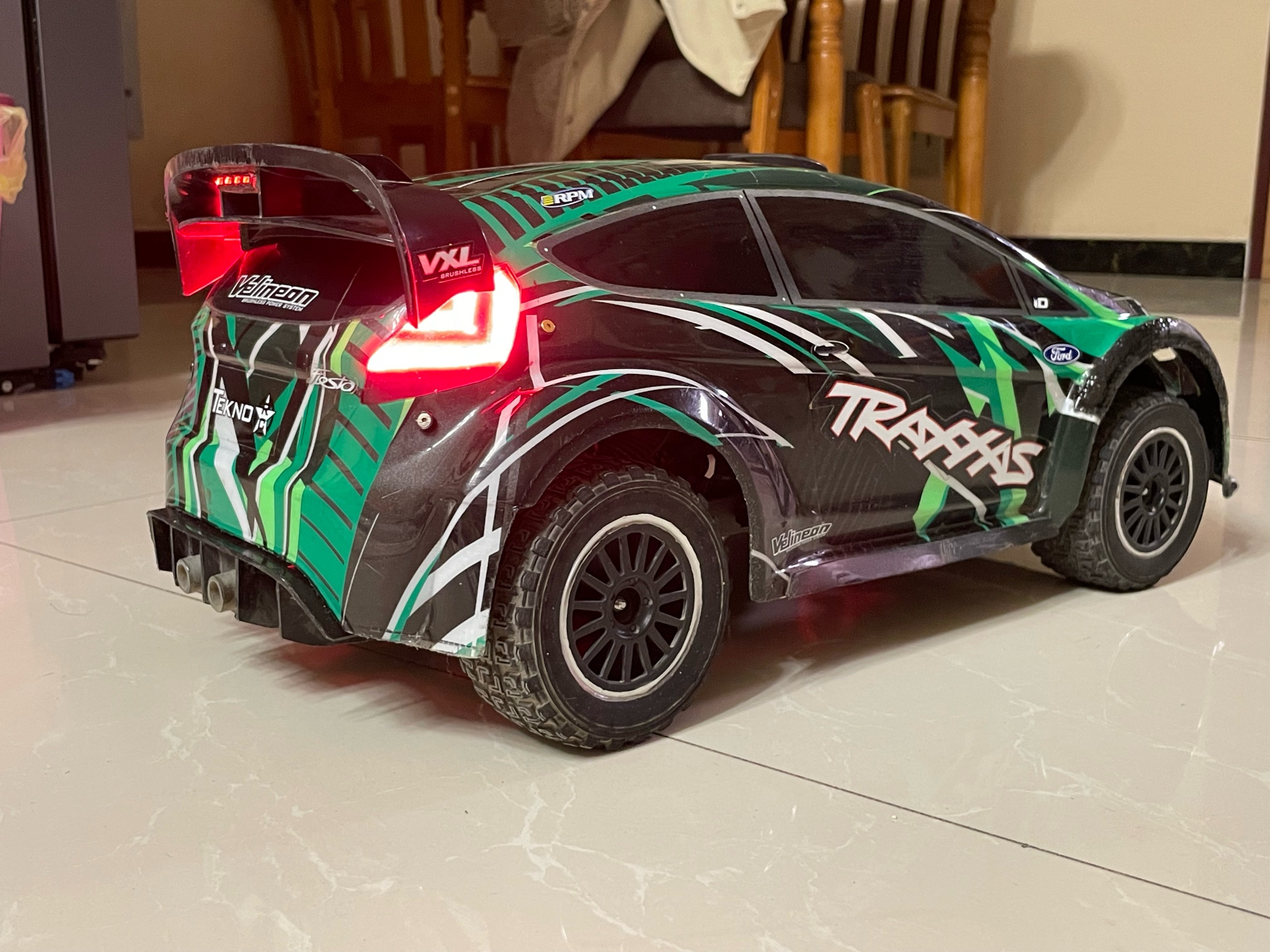

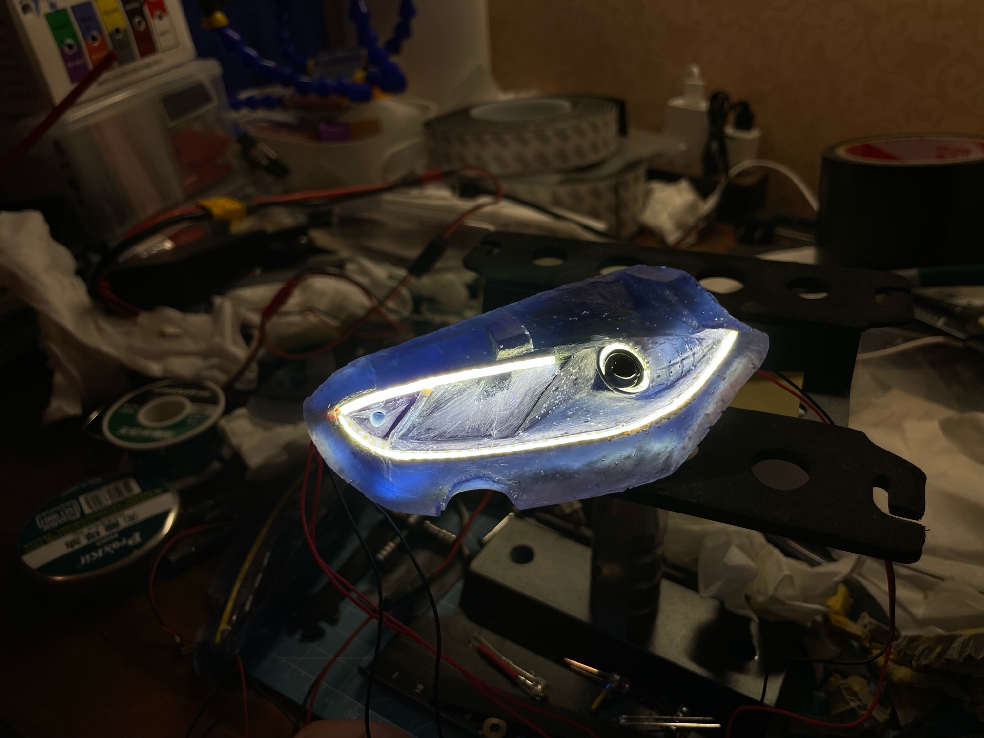

圣努比亚 发表于 2024-08-24 20:47
这个靓啊!晚上又不刺眼,这个前后灯珠是打孔安装的吗?请问底灯又是怎么弄的呢?led灯条贴在底盘上么?
前后贴的灯条,车壳里又粘了一根
刻骨 RC 新手 发消息
发表于 24-9-9 17:00:32 来自手机 |显示全部楼层 来自: 中国陕西西安
自己搞,弄了2种灯组靠3M胶和螺丝固定。
刻骨 RC 新手 发消息
发表于 24-9-9 17:03:19 来自手机 |显示全部楼层 来自: 中国陕西西安
其实最麻烦的是车壳开窗,裁外部贴纸露出灯罩,里面去漆(田宫去漆)
圣努比亚 RC 新手 发消息
发表于 24-9-10 00:40:01 来自手机 |显示全部楼层 来自: 中国江苏南京
所以这个大灯的位置 就是原厂壳 撕掉原贴纸,然后里面去漆做成的么?这个厉害啊。我还以为是挖个洞,弄透明的壳贴上去当前灯罩呢。
Jackie123 RC 新手 发消息
发表于 3 天前 来自手机 |显示全部楼层 来自: 中国云南玉溪
斯巴达光年 发表于 2024-08-24 21:49
前后贴的灯条,车壳里又粘了一根
你好,麻烦问下粘接的位置
