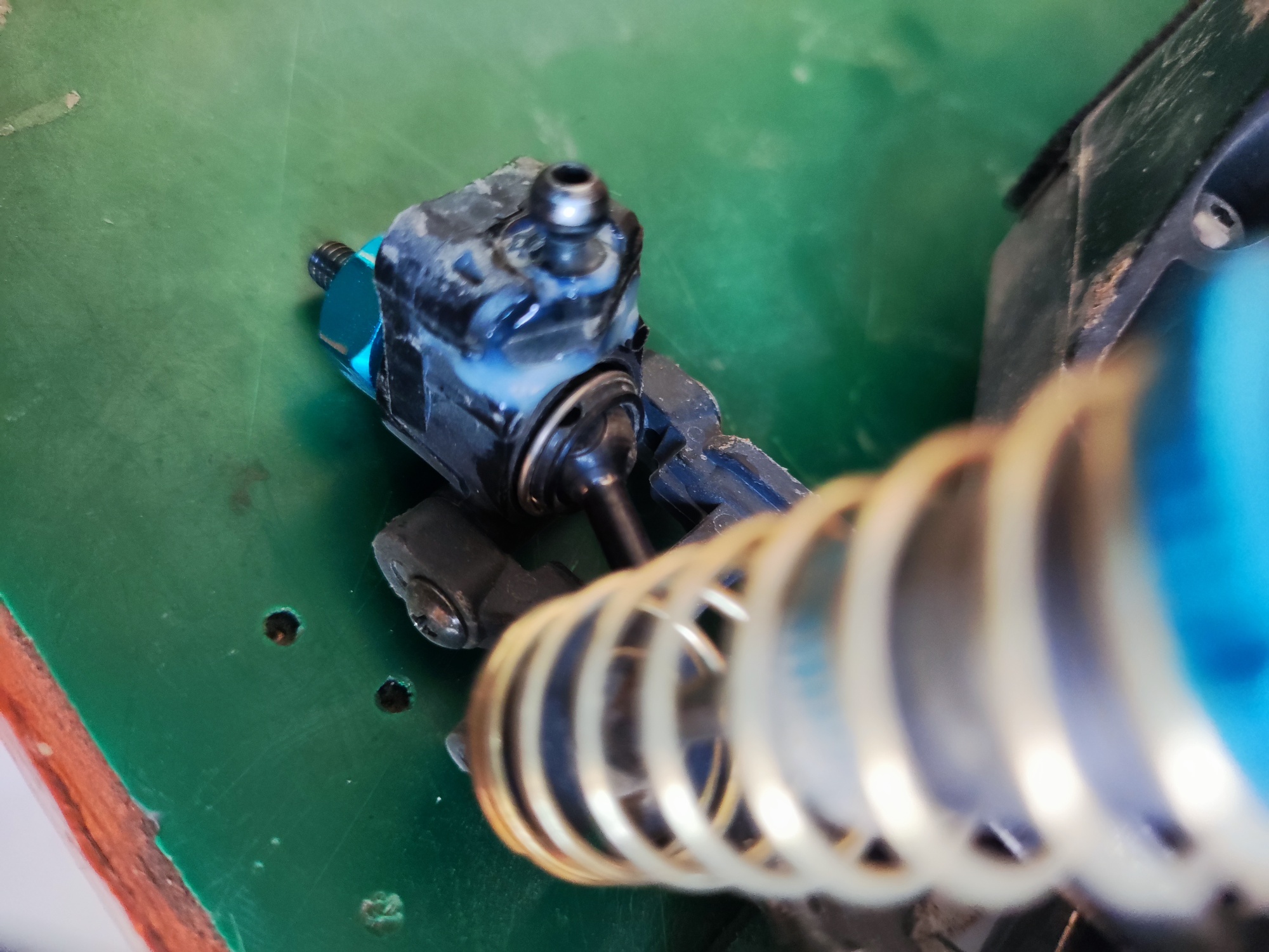

无敌寂寞绝 发表于 2022-09-23 08:13 53969,这是5x8mm内六角球头的货号,某宝现在还有货
金饼闲 发表于 2022-09-23 15:25 球头没事塑料件换个就行了51699有货
无敌寂寞绝 发表于 2022-09-23 15:36 还是建议你换一下,不然下次还是容易被球头螺丝把塑料件拽滑丝
金饼闲 发表于 2022-09-23 19:08 你这么说我就明白了
无敌寂寞绝 发表于 2022-09-23 20:00 之前我的c座就被拉坏了,换了长的怎么磕都没事,还是得加长
