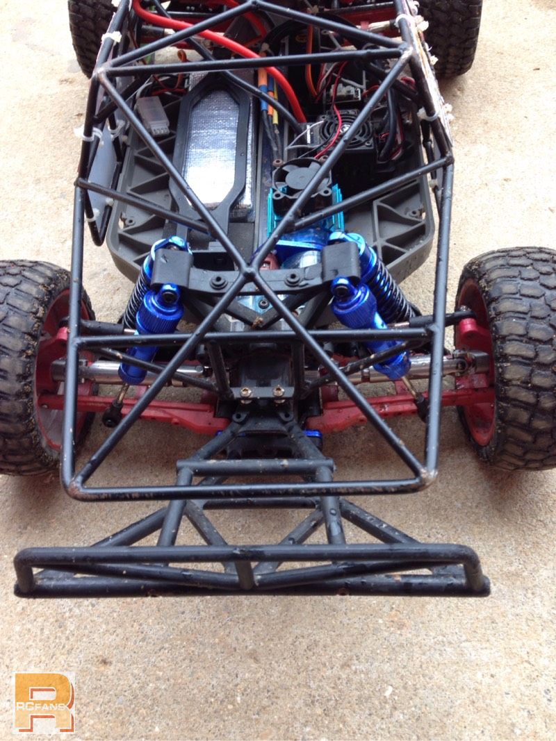

后差速小伞老断,据说slash的结实可太贵,这个怎么样?

哥们你换的啥样的?那个小齿

必须换slash,最好换slash的全套差速,换上之后就爽玩了
贵啊,那玩艺儿

己购29那个,外边连接那个地方卖家说是钢的,等到货后测试下看看

不贵阿我买了死老鼠齿轮才40其实也就后面容易断前面基本无压力

我人格担保   就买你图上的    比slash 好   别纠结    便宜是小事    等过年放假我发个贴看看    你断的那个    我断过1十几个    换个slash   不合适    伞齿薄   要加垫片    晃动    就是不合适    除非你买整套slash  差速
