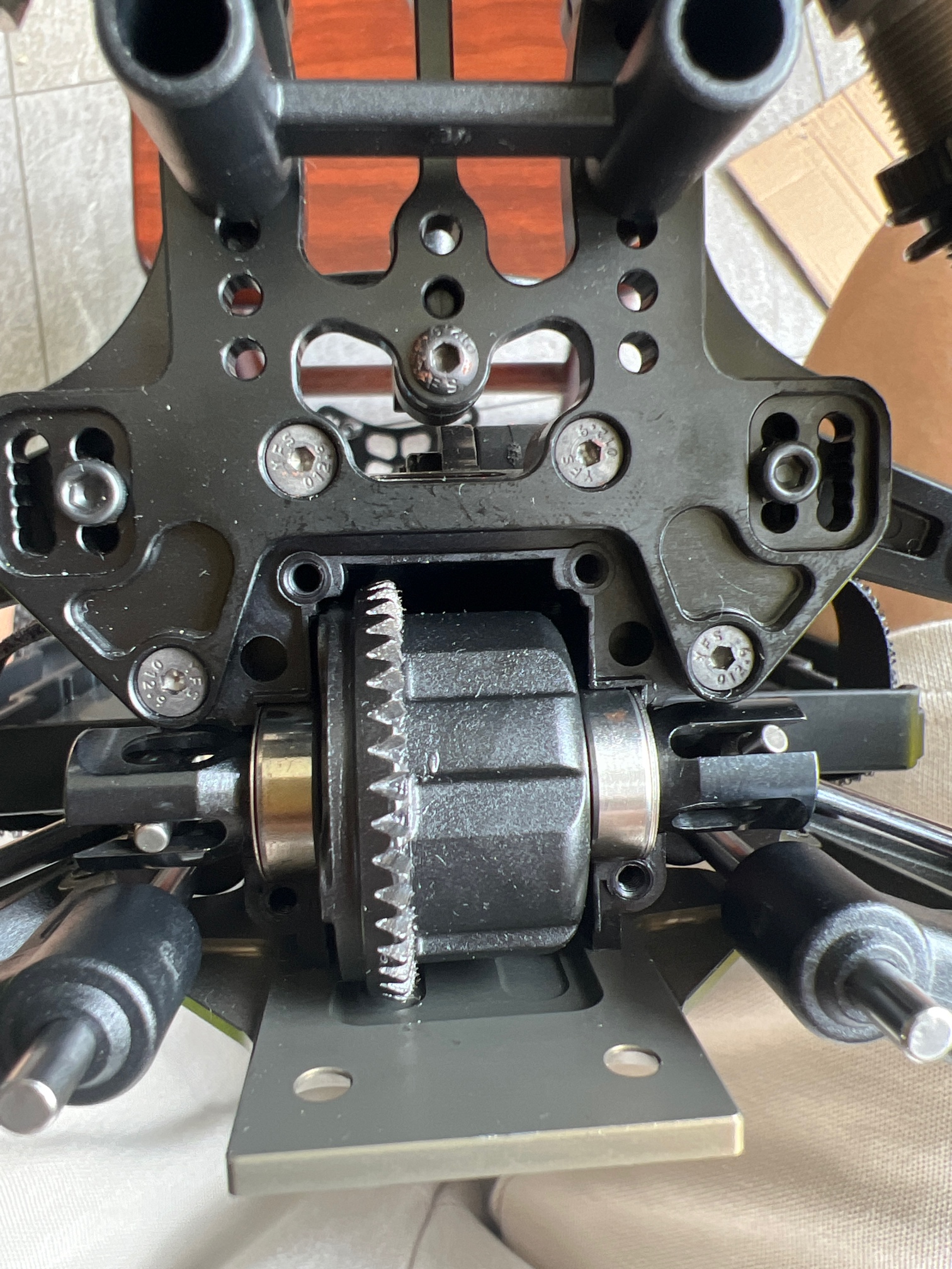

不懂就问,应该覆盖齿轮薄薄的一层还是到覆盖波箱壳的程度
红海 高级 Fans 发消息
发表于 25-6-9 12:18:42 来自手机 |显示全部楼层 来自: 中国天津
前者,在几个齿轮上涂一坨,旋转齿轮使分散均匀。
这样会不会润滑程度不够?

江户川柯基 发表于 2025-06-09 13:27
这样会不会润滑程度不够?
担忧就多加  自己满意最重要

北海的狼 发表于 2025-06-09 18:23
担忧就多加  自己满意最重要
看起来影响也不太大

加一点就可以,加多了也没用,多余的会被甩到波箱壳上。

我的观点是宁愿多加,而且波箱壳与底盘结合处也要涂润滑脂,可以有效防止泥沙灰尘进去波箱磨损齿轮
我目前就是这样

两个齿都是平齿一圈

两个齿都是平齿一圈
薄薄一层就可以吗
